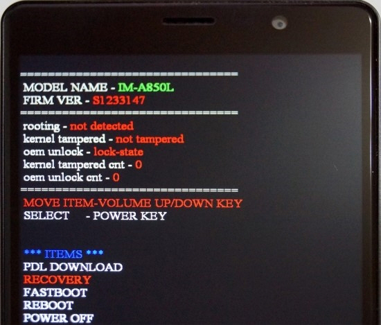

공장초기화를 위해선 우선 리커버리 모드로 진입해주셔야 합니다.
리커버리 모드는 아래와 같은 방법으로 들어가주세요.
1. 전원이 꺼져있는상태에서 진행합니다.
   2. 전원버튼 + 볼륨키 상,하 버튼을 동시에 누르면 위와같은 리커버리모드로 진입합니다.
3.  RECOVERY 메뉴를 선택합니다. (볼륨키 + - 버튼으로 상하조절, 전원버튼으로 선택합니다)

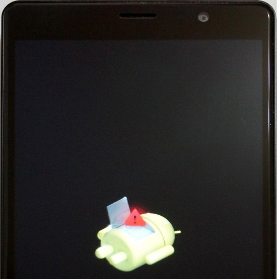

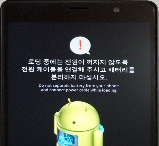

4. 위와 같 안드로이드로고 화면이 뜨면 [전원버튼 + 볼륨키 상버튼]을 동시에 눌러줍니다.
※ 중요!! 베가 신기종의 경우 4번부분을 진행하지 않고 바로 아래  초기화메뉴로 이동됩니다. 초기화메뉴로 바로 가시면 4번은 생략하시면 됩니다.

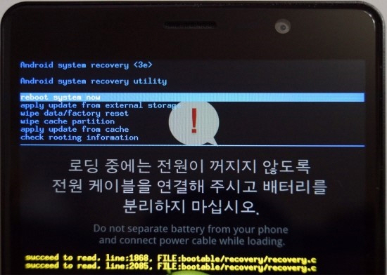

5. 초기화 메뉴로 이동되고있는 모습입니다.

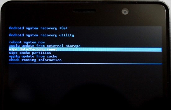

6.  wipe data/factory reset 메뉴를 선택해 줍니다.

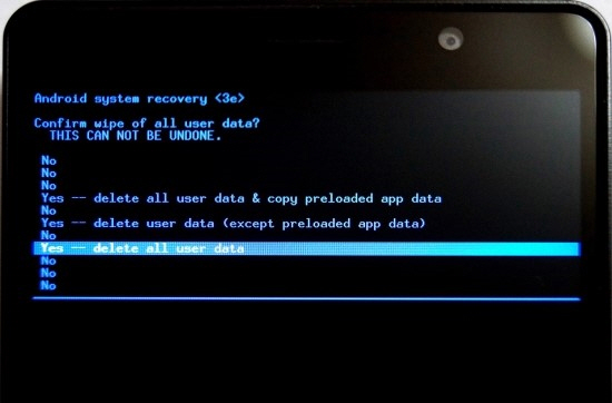

 7. Yes  --  delete all user data 를 선택합니다.

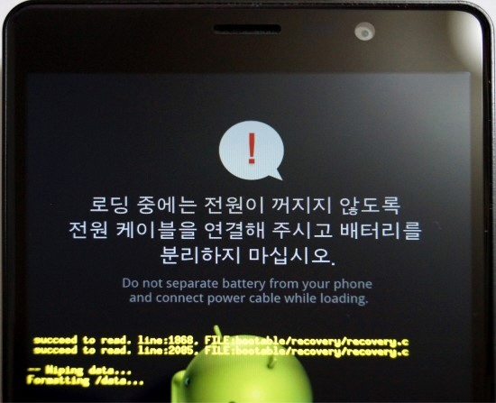

8. 초기화(포맷)가 진행됩니다.
8. 초기화가 완료되면 reboot system now 를 선택하면 기기가 재부팅됩니다.
